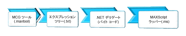

Max クリエーション グラフの評価
評価時には、次の処理が行われます。
これは、表示グラフの XML エンコードです。
これはバイナリです。NET 式ツリー。
グラフは、必要に応じて .NET 式ツリー API によって .NET バイトコードにコンパイルされます。CDF NET ランタイムは、.NET バイトコードをネイティブ アセンブリ コードにコンパイルします。グラフのテキスト表現は、グラフと同じフォルダに、同じベース ファイル名と拡張子 .txt で保存されます。
コンパイルされたグラフのテキスト表現は、C# と同様の擬似コードです。主な違いの 1 つは、コードのステートメントとブロックの両方が式であることです。コードのブロックの値は、ブロックの最後のステートメントに等しくなります。擬似コードには戻りステートメントはありません。
Max クリエーション グラフから生成される MAXScript ファイルの主な目的は、3ds Max と動的に作成された関数の間のギャップを埋めるプラグインを 3ds Max に登録することです。
MCG ツールで自動生成されたプラグインは、他のプラグインと同じように使用できます。スクリプトを生成できるパラメータがあり、ロールアウトを生成し、シーンに保存でき、パラメータに対する変更は元に戻すことができ、クラス ID があります。
