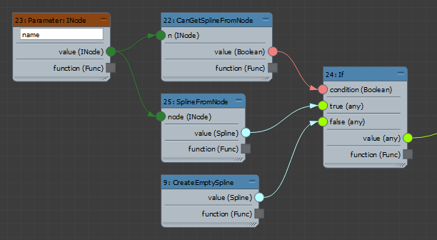

シーン内のスプラインからデータを取得する
ツールのユーザがシーン内で、スプライン オブジェクトを指定するには、グラフ内で SplineFromNode を使用します。CanGetSplineFromNodeIf ノードとともに使用して指定されたシーン オブジェクトを確認し、有効なスプラインが指定されている場合は、適切なアクションを実行することをお勧めします。
その後、[スプライン](Splines)カテゴリのその他のノード(SplineVerticesBufferSplineTangentsBuffer など)を使用してスプラインのデータを取得し、結果生じる配列に対する操作を実行します。
