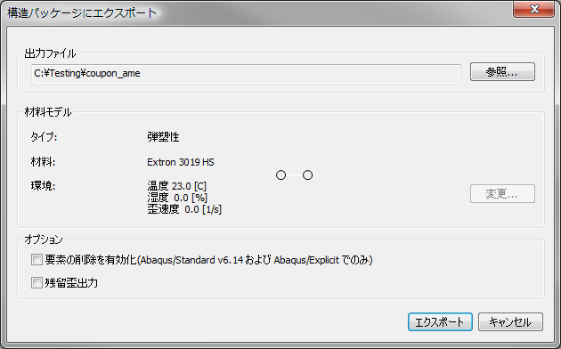

  1. [Home] > [Export] > [Export to Structural Package]をクリックします。
  2. [Browse]をクリックし、ファイルを保存するフォルダを選択します。ファイル名を coupon_ame に指定し、[Save]をクリックします。
  3. 環境温度 23.0 [C]が選択されていることを確認します。[Disable the element deletion]チェックボックスを無効にして、[Export]をクリックします。
