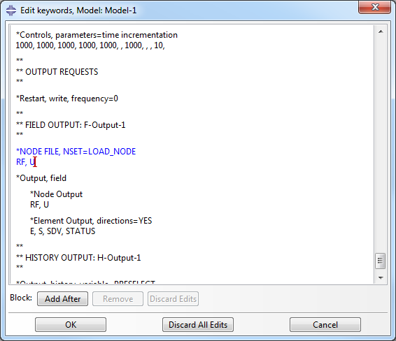

.fil ファイルへの出力を要求する
次の手順では、Load_Node の反力と変位の Abaqus .fil ファイルへの出力を要求します。これにより、解析の実行中に、試験用断片の荷重応答を監視することができます。チュートリアルの後半で確認しますが、解析の実行中に荷重応答を監視すると、解析を終了するタイミングを動的にコントロールすることができるため、実行時間を大幅に節約できる場合があります。
  1. メイン ツールバーから、[Model] > [Edit Keywords] > [Model-1]をクリックします。
  2. [Edit keywords]ダイアログ ボックスの一番下にスクロールします。次のような行が表示されます。
    ** FIELD OUTPUT: F-Output-1
  3. 上記の最後の ** の後ろにカーソルを合わせ、[Add After]をクリックします。
  4. 次の行を追加し、[OK]をクリックします。
    *NODE FILE, NSET=LOAD_NODE
    RF, U
