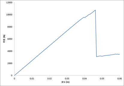

荷重-変位プロットを生成する
荷重-変位曲線が生成され、シミュレーションされた強度が実験強度と比較されます。

  4. [Tools] > [XY Data] > [Manager]を選択します。表示されるダイアログ ボックスには、2 つのデータ セットがあります。このデータをファイルに書き込むには、[Rename]ボタンを使用して名前を変更する必要があります。
  5. データの名前を変更すると、[Report] > [XY]を選択して、データをテキスト ファイルに出力できます。次に、Microsoft Office Excel などのさまざまなツールを使用して、データをプロットできます。

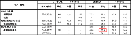

荷重-変位曲線のプロットを次に示します。変位 0.0462 での剛性の急激な低減は、プレートの最終的な破損に対応するものです。シミュレーションされた最大荷重は 10,769 lbs で、強度は 49.9 ksi です。プレートの実験 [1] 強度は下の表で 50.5 ksi と示されています。Helius PFA で予測された最大強度は、実験強度とわずか 1.2% 異なるだけです。
