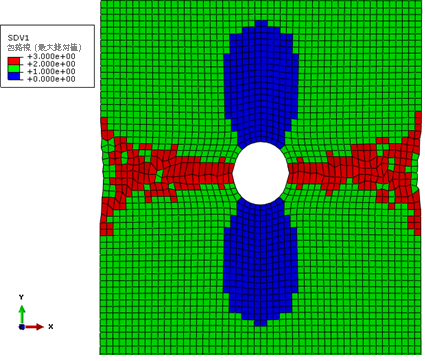

  5. 既定のコンター タイプはバンドですが、キルト タイプの方が SDV1 出力の表示には効果的です。バンドからキルトに切り替えるには、メイン ツールバーから[Options] > [Contour]を選択し、[Contour Type][Quilt]を選択します。[OK]をクリックします。次に示すプロットと類似するものになるはずです。通常、若干の違いにより、異なるメッシュのバリエーションが生成されます。

    SDV1 の値 破損状態
    1 破損なし
    2 母材破損
    3 繊維/母材破損

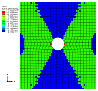

    注: 上図に示すコンター プロットの既定の層は Ply-1 です。すべての層の破損を表示するには、エンベロープ プロットを使用できます。エンベロープ プロットは、各要素内のすべての断面の点における最大または最小積分点値を表示します。

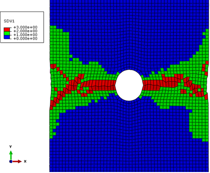

  7. メイン ツールバーから[Result] > [Section Points]を選択し、エンベロープ プロットを作成します。[Categories]ボックスから[Envelope]オプションを選択し、[Apply]をクリックします。次に示すプロットと類似するものになるはずです。
  8. 単一の層の破損状態を表示するには、[Section Points]ダイアログ ボックスの[Plies]をクリックします。各層の破損を表示します。積層は対称であるため、同じ方向を持つ層の破損状態は同一となります。たとえば、Ply-2 と Ply-23 の破損状態は同一です。

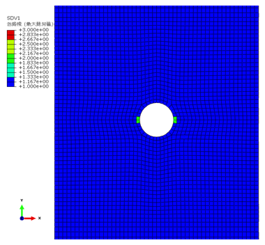

    • 最初の母材破損は、ステップ時間=0.25 (下の 1 つ目の図)で発生するはずです。
    • 最初の繊維破損は、ステップ時間=0.65 (下の 2 つ目の図)で発生するはずです。

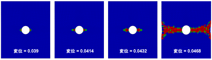

次に、主な荷重(0°)がかかっている層の 1 つである、ply-2 の破損の進行を確認します。次のプロットは、いくつかの変位における ply-2 の破損を表示しています。予測したとおり、破損はノッチのコーナーで開始し、最終的な破損に至るまで、プレートのエッジに向けて横方向に進行していきます。
