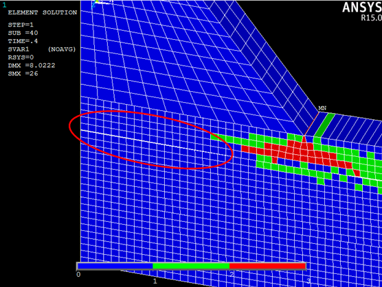

  5. 次に、粘性レイヤを確認できます。
    • 0.40 のステップ時間で、ビーム上部の 0 と 90 度層グループ間に最初のはく離を明確に見ることができます。

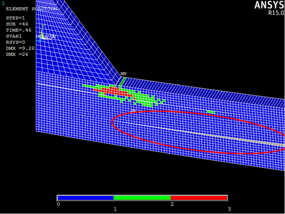

    • 0.46 のステップ時間で、2 番目の大きなはく離の発生を確認できます。
