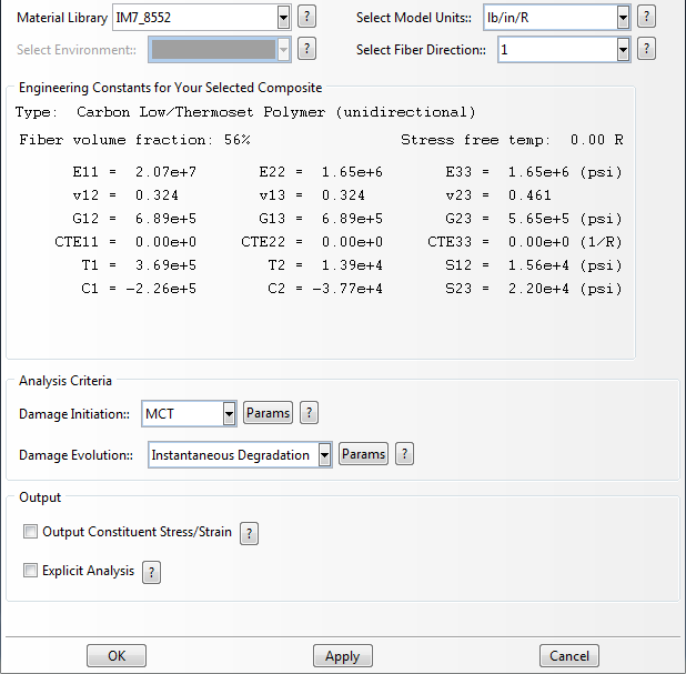

  2. メイン ツールバーから[Plug-ins] > [Autodesk] > [Create Composite Material]をクリックします。
  3. [Material Library]ドロップダウン リストから[IM7_8552]を選択します。
  4. [Select Model Units]ドロップダウン リストから[lb/in/R]を選択します。
  5. 繊維方向として 1 を選択します。
  6. [OK]をクリックします。
