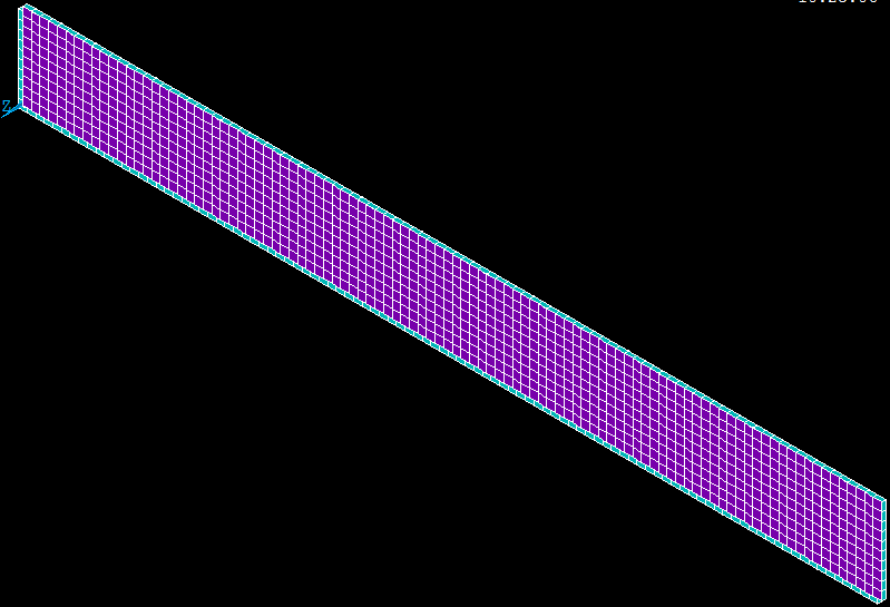

  1. コマンド ウィンドウに EMODIF, ALL, MAT, 1 と入力して、層材料をすべての要素に割り当てます。
  2. コマンド ウィンドウに CZMESH, , , 11, Z, 0.5 と入力して、ビームの中央に(z = 0.5 mm)粘性要素レイヤを作成します。グラフィックス ウィンドウは次のように表示されます。
CZMESH コマンドは、厚さがゼロの粘性要素レイヤを作成します。これらの要素は、以前に定義した INTER 205 要素を使用します。粘性要素は、Create Cohesive Material ツールで定義される Helius PFA 粘性材料を使用します。
