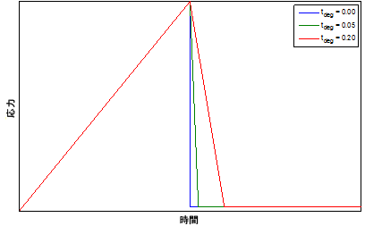

ここで、ti、tf、tdeg は、それぞれ現在の時間、破損開始時間、劣化時間(ユーザ材料定数 11)です。下図は、劣化期間のさまざまな時間値(破損開始後は一定のひずみ)に対する時間の関数としてのローカルの材料応答を示しています。

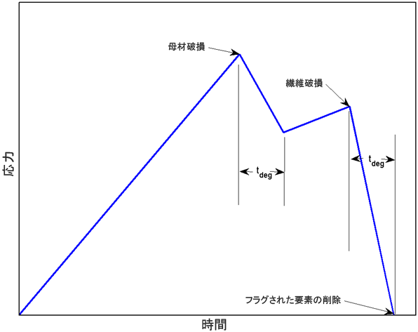

次のプロットは、時間に関して積分点における応力の理想的な例を示しています。
