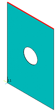

荷重を定義する
プレートの上部サーフェス上の節点に引張荷重を適用する力を作成します。
動画を視聴するにはJavaScript を有効にしてください。
[Preprocessor]
[Loads]
[Define Loads]
[Apply]
[Structural]
[Force/Moment]
[On Nodes]
を選択します。
グラフィックス ウィンドウで、下図で赤色でハイライト表示されたプレートの上部サーフェス上の節点を選択し、[Apply F/M on Nodes]ダイアログ ボックスで
[OK]
をクリックします。
表示されるダイアログ ボックスで、
[FY]
の力値に
200.0
を入力し、
[OK]
をクリックします。
