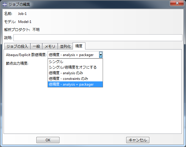

Abaqus/Explicit を使用した解析は、Abaqus/Standard を使用した解析と同じ方法で実行されます。Abaqus を使用した Helius PFA の実行の詳細については、「イントールと操作ガイド」を参照してください。注意すべき違いは、Abaqus/Explicit では数値計算で使用する精度(単精度または倍精度)を選択できる点です。現在のところ、Helius PFA は倍精度のみをサポートしています。既定の方法は単精度であるため、倍精度のオプションは指定する必要があります。コマンド ラインからジョブを送信する場合は、倍精度の解析を指定するには、'double=both' または '-double both' オプションを使用できます。例:
abaqus job=explicit_job double=both
Abaqus/CAE 内から解析を送信する場合、倍精度は[Edit Job]ダイアログ ボックスの[Precision]タブで選択できます。次に示すように、Abaqus/Explicit の[Precision]ドロップダウン メニューにある[Double - analysis + packager]オプションを選択します。また、このオプションは Abaqus 環境ファイル(abaqus_v6.env)で double_precision 変数を BOTH の値に設定すると恒久的に設定できます。
