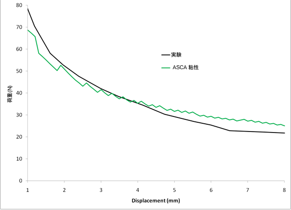

反力(RF2)対変位(U2)プロットを次に示しています。Helius PFA 解析は、実験 [1] プロットに十分一致しています。
