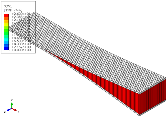

  2. 状態変数 SDV1 は Helius PFA 粘性材料を使用する粘性要素の各積分点での損傷状態を表します。この値は 0 ~ 26 の整数です。値 0 は損傷が開始していないことを意味します。値 26 は損傷が積分点で完全に進展し、その剛性が減少して 0 になったことを意味します。10 などの中間の値は、損傷が開始し、要素の剛性が部分的に減少していることを意味します。
  3. SDV1 を表示するには、メイン ツールバーから[Result] > [Field Output]をクリックし、出力変数のリストから[SDV1]を選択します。 時間 = 1.0 でのビームのコンタ プロットを以下に示します。
    • ヒント: 粘性要素の結果を表示する場合、粘性要素のみを表示すると見やすくなります。これは、表示グループ ツール([Tools] > [Display Group] > [Create])、または表示グループのブーリアン アイコン を使用して行うことができます。
  4. 荷重履歴を見て、SDV1 の進捗状況に注目します。
    • 各破損積分点は、1 つの増分の範囲内で、破損なし(SDV1=0)から完全に破損(SDV1=26)まで変化することに注意してください。これは単に、ビームに対して強制される極端な剥離の結果です。より複雑な荷重の場合、通常は SDV1 の値が進捗します。

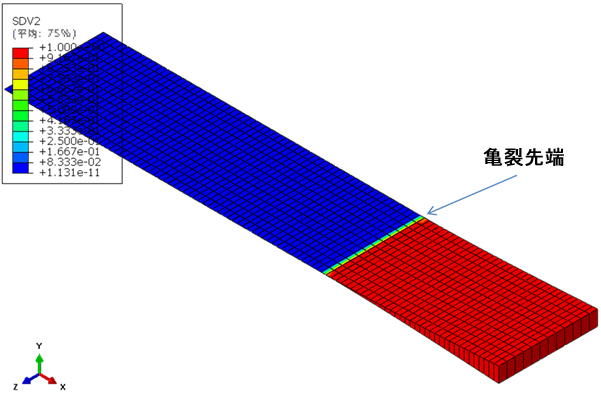

  5. 状態変数 SDV2 は各積分点での破損インデックスを表します。0 ~ 1 の間の値をとることができるのは連続変数です。値 0 は、積分点における応力がない(または通常の圧縮応力しかない)ことを示します。値 1 は、破損開始基準が満たされており、損傷の進展プロセス(剛性減少)が積分点において開始したことを示します。たとえば 0.50 などの中間値は、破損開始基準の 50% が満たされていることを意味します。
  6. SDV2 をプロットし、以下のように粘性要素のみを表示します。
  7. 荷重履歴を見て、進行する亀裂正面での SDV2 の値を調べます。
    • 破損積分点の場合、SDV2 = 1 です。破損の正面(破損なしおよび破損要素間の領域)では、値は 0 < SDV2 <1 です。
