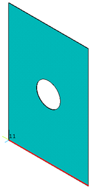

プレートの下部サーフェスを固定する境界条件を作成します。

グラフィックス ウィンドウで、下図で赤色にハイライト表示されたプレートの下部サーフェスを選択し、[Apply U,ROT on Areas]ダイアログ ボックスで
[OK]
をクリックします。
