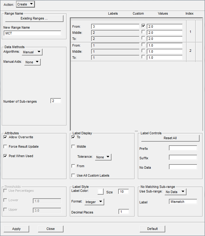

  4. 次の手順で範囲を定義します。[Display] > [Ranges...]をクリックし、表示されるウィンドウで新しい範囲を作成します。
  5. 範囲に名前を付け、[Data Methods Algorithm]に[Manual]を設定し、[Manual Aids]は[None]に設定します。
  6. [Number of Sub-ranges]を 2 に設定し、[Label Display]ウィンドウで[To]ボックスをオンにします。
  7. 次のように範囲を定義します。
    これで青色は SV2 = 1.0、緑色は SV2 = 2.0、赤色は SV2 = 3.0 に関連付けられました。

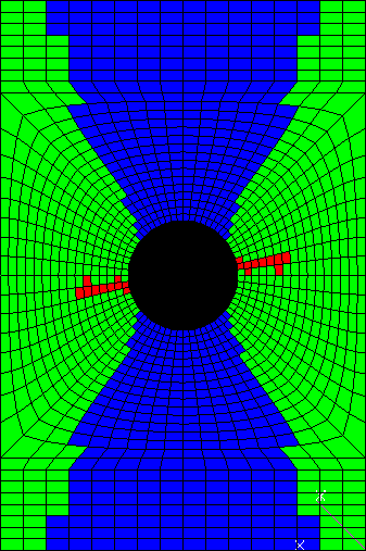

下図は、中央に穴があり軸方向に荷重が加えられた複合プレートの SV2 のコンター フリンジ プロットを表示しています。3 つの個別の色を使用することで、個別の複合材料の損傷状態が発生する領域を識別しやすくなります。青色の要素(SV2 = 1)は損傷のない状態を示し、緑色の要素(SV2 = 2)は破損した母材構成と損傷のない繊維を示し、赤色の要素(SV2 = 3)は破損した母材構成と繊維構成を示しています。このプロットでは、各要素がその要素節点における値を保持するように、要素の平均化領域が[None]に設定されています。
