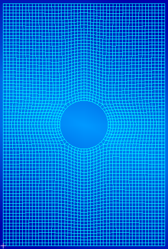

  4. メッシュをインポートするには、[Apply]をクリックします。試験用断片は次のように表示されます。
