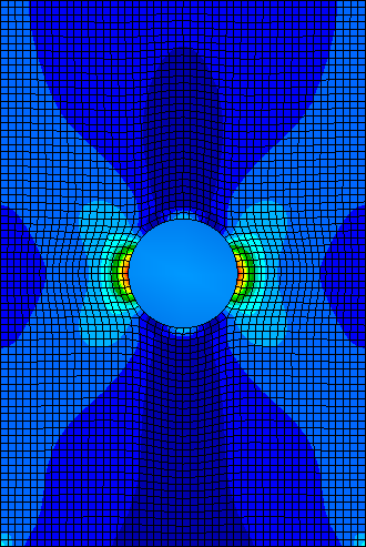

SV3 は母材の破損インデックスを表します。この変数は、SV3 が 1 以上になると発生する破損に母材がどのくらい接近しているかを示します。
上に示すコンタ プロットの既定の層は Ply 8 で、SV3 の最大値は 0.497 です。これは、Ply 8 では母材破損インデックスが 1 未満となり、破損が検出されていないことを意味します。

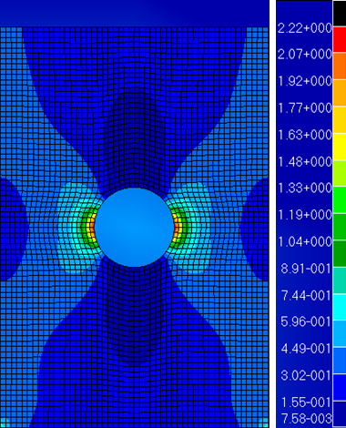

すべての層における母材破損の最大インデックスを表示するには、エンベロープ プロットを作成します。エンベロープ プロットは、各要素のすべての断面ポイントに対する最大または最小統合ポイントの値を示します。
  1. エンベロープ プロットを作成するには、[Results]フォームの[Layer]ボタンをクリックし、8 つの層すべてをハイライトします。
  2. メニューから[Maximum]を選択し、[OK]をクリックします。[Results]フォームの[Apply]をクリックします。
    最大の母材破損インデックスは 2.22 です。これは、母材破損が 1 つまたは複数の層で発生すると予測されていることを示します。

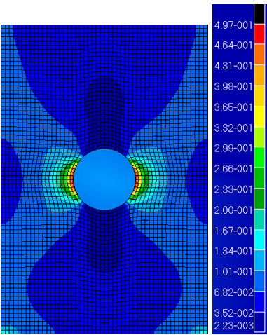

  7. [Select Fringe Result]ウィンドウから[SV4, Nonlinear Output]を選択します。SV4 は繊維破損インデックスを表し、繊維が破損にどのくらい接近しているかを示します。SV4 の値が 1 以上の場合、繊維破損が発生します。プロットは、以下に示すような形になります。
すべての層の SV4 の最大値が 1 未満(max = 0.61)であるため、繊維破損は予測されません。
