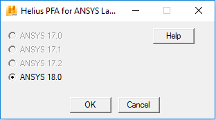

  1. 次に示す Helius PFA for ANSYS Launcher ツールを使用して、ANSYS Mechanical APDL を開きます。このツールは、ANSYS で Helius PFA を実行するために必要な環境変数を使用して、ANSYS を起動します。
    • このツールは製品とともにインストールされ、次のパスに格納されます。
      %install_dir%\bin\ansys-helius-launcher.exe
    • また、[Start] > [All Programs] > [Autodesk Helius PFA 2016] > [ANSYS APDL Launcher]を選択するか、デスクトップのアイコンをクリックして見つけることもできます。
  2. ANSYS Mechanical APDL Product Launcher の[Run]ボタンをクリックします。ANSYS GUI が表示されます。

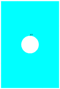

  7. [Main Menu] > [Preprocessor] > [Modeling] > [Operate] > [Booleans] > [Subtract] > [Volumes]をクリックします。
  8. グラフィックス ウィンドウからプレートを選択します。この位置に 2 つの体積があることを伝えるメッセージが表示されます。[Volume 1]が[Picked Volume]であることを確認して、[OK]をクリックします。
  9. [Subtract Volumes]ダイアログ ボックスで[OK]をクリックします。
  10. グラフィックス ウィンドウで円柱を選択します。[Volume 2]が[Picked Volume]であることを確認して、[OK]をクリックします。
  11. [Subtract Volumes]ダイアログ ボックスで[OK]をクリックします。これでプレートのジオメトリが定義されました。プレートは次のように表示されます。
