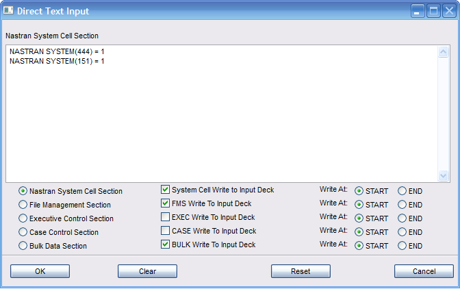

- [Direct Text Input]ボタンをクリックし、[Nastran System Cell Section]ラジオ ボタンをクリックします。
- 1 行目に NASTRAN SYSTEM(444) = 1 と入力し、2 行目に NASTRAN SYSTEM(151) = 1 と入力します。

- 次に、[System Cell Write to Input Deck]、[FMS Write to Input Deck]、[BULK Write to Input Deck]ボックスをオンにして、それぞれに[Start]での書き込みを指定します。
- [OK]をクリックして、解析フォームで[Apply]をクリックします。
