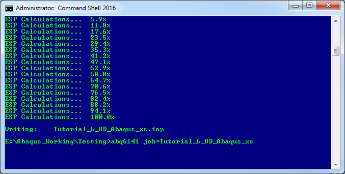

  1. Tutorial_6_UD_Abaqus_xs.inp と Tutorial_6_UD_Abaqus_xs.hin ファイルが、作業ディレクトリに保存されていることを確認します。
  2. コマンド シェルに戻り、解析を送信するために次のように入力します(ここでは、Abaqus 6.14-1 を使用)。
    >>abq6141 job=Tutorial_6_UD_Abaqus_xs
