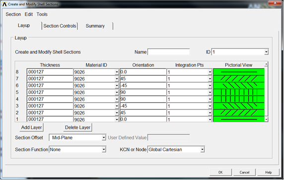

複合材料レイアップ エディタを使用して、層を作成し、これらの層に材料と方向を割り当てます。この手順では、プレート レイアップを表す複合レイアップが作成され定義されます。
  1. [Main Menu] > [Preprocessor] > [Sections] > [Shell] > [Lay-up] > [Add/Edit]を選択します。
  2. プレートには 8 層の厚さがあるため、8 レイヤになるまで[Add Layer]ボタンをクリックします。
  3. 厚さの値にはすべて 0.000127 を入力します。
  4. 層 1 から 8 までの方向に 0、45、-45、90、90、-45、45、0 をそれぞれ入力します。層ごとに単一の積分点を指定します。ダイアログ ボックスは次のように表示されます。材料 ID 値は、ご使用のマテリアル ライブラリ内の材料によって異なる場合があります。
  5. [OK]をクリックします。
