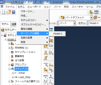

Abaqus/CAE でモデルのキーワードにアクセスするには、以下に示すように、、続いて [Model Name] を選択します。

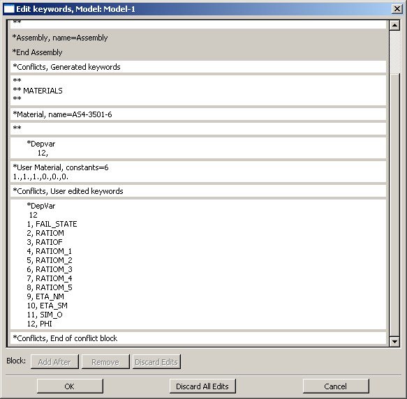

キーワード エディタは次のようになります。キーワード エディタでは、"*Conflicts, Generated keywords" で始まり "*Conflicts, End of conflict block" で終了するテキストのブロックに注意してください。これらのメッセージは、そのテキストのブロック内にキーワード競合が存在することを示すものです。この例では、競合は以前に Helius PFA 材料を削除した後で残された余分な *DEPVAR ステートメントによって発生しています。
キーワードの競合を手動で解決するには、余分な *DEPVAR ステートメント(12 のすべてのデータ行を含む)を削除します。また、両方の *CONFLICTS キーワード ステートメントを手動で削除する必要があります。注意すべきことは、モデル内にユーザが修正したキーワードが存在する限り、Abaqus/CAE でモデル作成プロセスを続ける間に新しいキーワード競合が発生する可能性があるということです。キーワード競合の危険を完全になくすには、キーワード エディタで[Discard All Edits]ボタンをクリックします。こうすると、ユーザにより修正されたすべてのキーワード ステートメントは、Abaqus/CAE によって作成された元の形式に戻ります。この場合、断面定義に対して実行した以前の変更(「外部剛性パラメータを指定」を参照)は失われることに注意してください。
