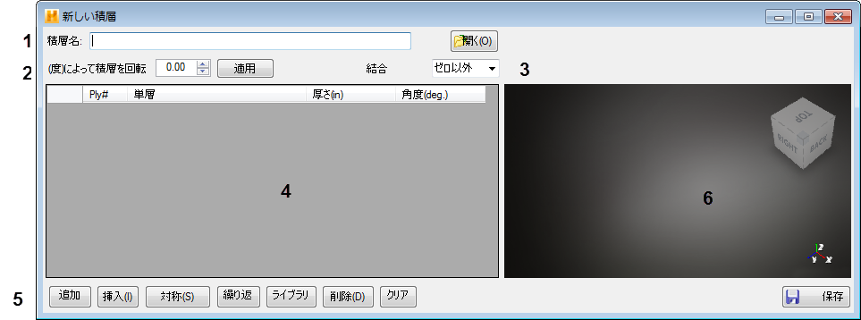

[新しい項目]ドロップダウン メニューから[新しい積層]を選択すると、下記に示す[新しい積層]ウィンドウが開きます。
  1. [積層名]: [積層名]というラベルの付いたボックスに新しい積層の名前を入力する必要があります。[基本設定]で[最新の積層を使用]のチェックボックスがオンになっている場合は、最近のセッションで使用した積層のデータがこのウィンドウに入力されます。
  2. [積層の回転(度)]: このオプションにより、積層内のすべての層を指定した角度(-90~90 度の範囲)で回転します。積層の回転角度の既定値は 0 度です。積層の回転は、グローバル Z 軸を中心にして行われます(正の右手の法則)。積層のゼロ以外の回転角度を指定したら、[適用]をクリックして回転を実行します。積層の回転は、既に定義され、ウィンドウに表示されている層に対してのみ実行されます。積層の回転を実行した後で積層に追加された新しい層は、直前に強制された積層の回転の影響を受けません。
  3. [連結]: [連結]オプションが[ゼロ]に設定されている場合、[A]マトリックスのせん断/伸張の連結項に合わせて[B]マトリックス全体を明示的にゼロにすることにより、積層がバランス良好で対称な積層であるかのように強制的に振る舞うようになります。このプロセスにより、積層の曲げ-延長連結と面内の垂直-せん断連結を効果的に排除できます。バランス良好な積層では、軸から外れた層が均等で反対のペアになります。これは、+a 度の繊維配向角を持つすべての層に対して、-a 度の繊維配向角で同一の材料と厚さの対応する層があることを意味します。対称の積層では、積層の中立面の下にある層が積層の中立面の上にある層のミラー イメージを構成します。「バランス良好で対称な」積層にはこれら両方の特徴があります(例: [0°/+45°/-45°/-45°/+45°/0°])。注: [連結]オプションの既定の設定は「ゼロ以外」です。これにより、あらゆる積層計算において、完全に変更されない [A]、[B] および [D] マトリックスを利用できます。ゼロ連結に設定した場合:
    • チューブ: 閉じた対称断面は、レイアップされていなくても、バランス良好な対称であるかのように動作します。
    • サンドイッチ プレート: 同様の面シートの場合(現在の Helius Composite でプログラムされている方法)、1 つのシートから他のシートへの反作用効果のために、サンドイッチ パネルはバランス良好な対称として動作します。
    • 積層の比較の場合: 効果を確認するために、バランス良好な対称レイアップには各自のレイアップの特性があります。
  4. 表示領域: この表示領域は、積層に追加されたすべての材料層用のデータを表示するのに使用されます。それぞれの層に表示される特定のデータには、材料タイプ、厚さ、繊維配向角度(グローバル座標系に相対)があります。単層はドロップダウン メニューを使用して指定できます。[新しい積層]ウィンドウが開いているとき、ドロップダウン メニューには、[マイ データ]材料データベースで利用可能なすべての積層が含まれています。(したがって、[積層]ウィンドウが開いているときに作成された新しい単層は、まだ使用できません。これを解決するには、データ ツリーに単層を追加したあとで、[新しい積層]ウィンドウを開き直します。)

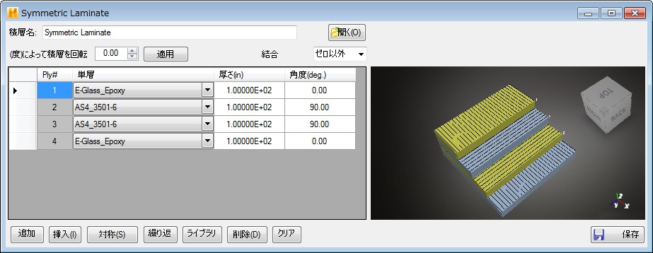

    下記に示すイメージは、積層にいくつかの層を追加し、表示領域に材料層データを表示している[新しい積層]ウィンドウを示しています。表示領域に示される層の順序は、積層として考慮されるグローバル Z 方向に相対的であると解釈されます。表示領域に示される最初の層(Ply 1)は、常に積層の負のグローバル Z サーフェスに配置されます。表示領域の最後の層は、常に積層の正のグローバル Z サーフェスに配置されます。

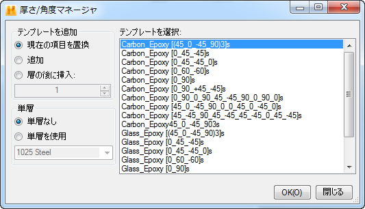

    [ライブラリ]ボタンをクリックすると、下記に示す[厚さ/角度マネージャ]ウィンドウが表示されます。このウィンドウでは、層グループの形状(例: 層の数と順序、各層の厚さ、各層の繊維配向角度)を定義するのに使用する、保存済みの厚さ/角度のテンプレートを素早くインポートすることができます。インポートされた層は、[新しい積層]ウィンドウの表示領域に表示される層のリストに自動的に追加されます。新しい積層に厚さ/角度のテンプレートをインポートしたら、各層に使用する材料を厚さ/角度のテンプレートで指定します。[厚さ/角度マネージャ]ウィンドウには、厚さ/角度のテンプレートをインポートするプロセスをコントロールするための 3 つのオプションがあります。
    1. [テンプレートを追加]: インポートされた厚さ/角度のテンプレートの層が既存の積層に挿入される位置を指定します。[現在の項目を置換]は、既存のすべての層をインポートされた厚さ/角度のテンプレートの層で置き換えます。[追加]は、インポートされた厚さ/角度のテンプレートの層を既存の層リストの末尾に追加します。[層の後に挿入]は、インポートされた厚さ/角度のテンプレートの層を既存の層リストの指定した層の直後に追加します。
    2. [単層]: 厚さ/角度のテンプレートのすべての層で使用する単一の材料を選択します。既定の[単層なし]の設定は、いずれの層の材料も指定せずに、厚さ/角度のテンプレートを積層レイアップに追加します。[単層を使用]オプションを使用すると、1 つの材料タイプを厚さ/角度のテンプレートのすべての層に適用することができます。
    3. [テンプレートを選択]: [厚さ/角度マネージャ]ウィンドウは、保存されているすべての厚さ/角度のテンプレートのリストを提供します。リストから目的の厚さ/角度のテンプレートを選択することができます。
