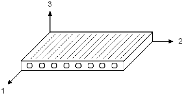

- マイクロメカニックスは、単層の繊維、母材、繊維体積分率に基づいて単層の機械特性を計算するための理論です。単層の主要材料座標系を下図に示します。繊維は連続的であり、「1」の方向に平行であると仮定されます。繊維は主に単層の「1」方向の高強度と剛性に対して関与します。母材材料(または樹脂)は繊維間の弾性支持を提供し、強化繊維の集合体に対して安定性を与えます。母材は主に単層の「2」と「3」方向(繊維に対して垂直方法)の剛性と強度に関与し、主要 3 平面におけるせん断剛性と強度にも関与します。
- 樹脂母材の複合材料のために開発された Helius Composite のマイクロメカニックス モジュールは、Quasi-3D マイクロメカニックス有限要素モデルを使用して、単層の弾性特性を計算します。有限要素モデルは、母材材料に分布する繊維に対し、一方向の六角形配列を仮定します。マイクロメカニックス モジュールは、さまざまな変形の基本モードにおけるひずみと破損に対し、さまざまな種類の閉じたフォームの計算式を使って単層の強度を計算します。
- 有限要素マイクロメカニックス モジュールは、繊維体積分率が 30% 未満の場合には使用できません。その場合は、既知の閉じたフォームの代数学的解法を使って弾性定数を計算します。

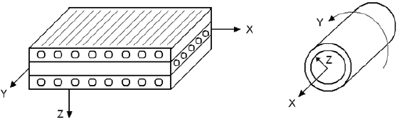

積層座標系(左)および円筒積層チューブ座標系(右)
