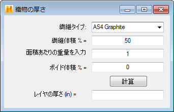

[ユーティリティ] > [織物の厚さ]に移動して次のダイアログ ウィンドウを表示します。
織物の厚さ解析の詳細を定義するために、4 つのフィールドが使用されます。
  1. 繊維タイプ: 繊維タイプを選択します。このドロップ ダウンボックスに表示される繊維タイプは、繊維ブランチ内のデータ ファイル ツリー内にある繊維と同じものです。
  2. 繊維体積 %: レイヤの繊維体積パーセンテージを指定します。この値はパーセンテージとして入力する必要があります。
  3. 面積あたりの重量を入力: 繊維の面積あたりの重量です(単位は単位面積あたりの重量)。この項目は、ほとんどの繊維材料データシートに含まれています。
  4. [ボイド体積 %]: ボイド体積のパーセンテージを指定します。ここにゼロより大きな値が入力されると、そのパーセンテージでレイヤの厚さが増加します。この値はパーセンテージとして入力する必要があります。
  5. 計算: 入力が完了したら、[計算]をクリックして結果を求めます。計算されたレイヤの合計厚さは、[レイヤの厚さ]ボックスにレポートされます。
