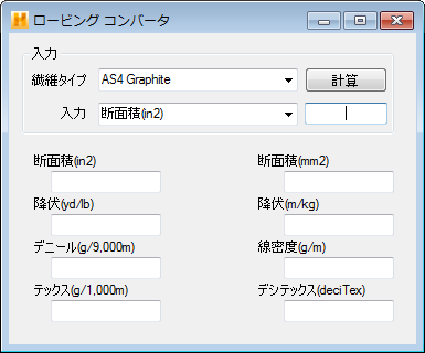

[ユーティリティ] > [ロービング コンバータ]に移動して次のダイアログ ウィンドウを表示します。
上記のとおり、3 つの入力フィールドがロービング変換プロセスに使用されます。その後コンバータが結果を計算し、残りのフィールドに入力します。これは、次のように 3 つのステップで行われます。
  1. 繊維タイプ: 繊維タイプをドロップダウン メニューから選択します。このドロップダウン ボックスに表示される繊維は、繊維ブランチ内のデータ ファイル ツリー内にある繊維と同じものです。選択されている繊維に応じて、関連付けられた繊維密度がコンバータで使用されます。
  2. 入力: [入力]ドロップダウン ボックスには、選択できる 8 つのオプションがあります。
    1. 断面積(in2)
    2. 断面積(mm2)
    3. 降伏(yd/lb)
    4. 降伏(m/kg)
    5. デニール(g/9000m)
    6. 線密度(g/m)
    7. テックス(g/1000m)
    8. デシテックス(deciTex)
    入力オプションを選択したら、右側のフィールドに適切な数値入力を定義する必要があります。
  3. 計算: 入力フィールドへの入力が完了したら、[計算]をクリックして結果を求めます。残りのフィールドが次のように入力されます。
