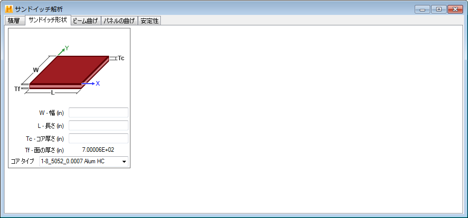

[サンドイッチ形状]タブ
サンドイッチ積層板の寸法を定義し、そのコアに使用される材料を特定します。
以下の画像は、[積層]タブを使用して積層を定義した後の[サンドイッチ形状]タブを示しています。積層の厚さは[積層]タブで完全に定義されていて、[サンドイッチ形状]タブに引き継がれていることに注目してください。次に、サンドイッチ パネルの長さおよび幅とコア材料の厚さを指定します。さらに、材料データベースで利用できるすべてのコア材料が表示されるプルダウン メニューからコア材料を選択します。
注: Helius Composite では、サンドイッチ パネルの長さ L がサンドイッチ パネルの幅 W 以上である必要があります。これはプログラムで使用されるサンドイッチ パネル解析方程式の制限事項です。
