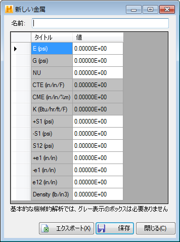

材料データベースに新しい金属材料を作成します。作成した金属は、[ボルト締結]モジュールで使用することができます。新しい金属を作成するには、次の手順を実行します。
- をクリックします(または、[マイ データ]ツリーで[金属]を右クリックして、[新規作成]を選択します)。
- [新しい金属]ウィンドウで、金属の[名前]を指定します。
- 必要なすべての特性を指定します。これには、[E]、[G]、[NU]、[+S1]、[-S1]、[S12]、[+e1]、[-e1]、[e12]、[密度]などがあります。
- [保存]をクリックします。
注: 基本的な機械的解析では、グレー表示の特性は必要ありません。
