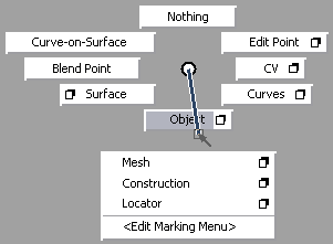

  1. +キー(Windows)、または+キー(Mac)を押しながら、マウス ボタンを押したままにします。
    マウスボタンのマーキングメニューがマウスポインタの位置に表示されます。
  2. マウスボタンを押したままにしてツール名の上にドラッグします。太い黒線はマウスポインタの方向を示します。
  3. マウスボタンを放して強調表示されたツールを選択します。
