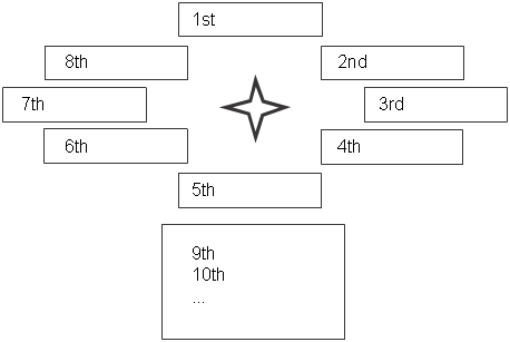

ツールおよびダイアグノスティック シェーダをメニューに配置する
マーキング メニュー シェルフにツールとシェーダが並ぶ順番で、マーキング メニューにこれらが配置される位置が決まります。
