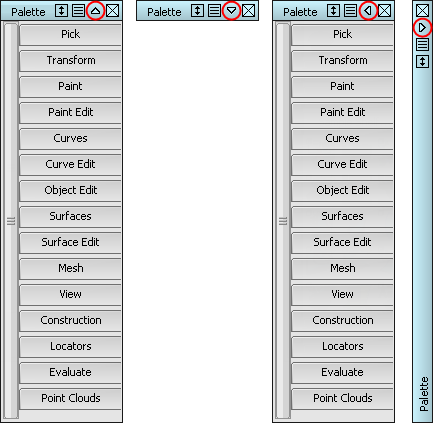

コントロール パネル、Palette、Shelves、および Control ウィンドウの折りたたみ/展開
矢印をクリックするか、またはタイトル バーをダブルクリックします。
コントロール パネル、Palette、Shelves、および Control ウィンドウの折りたたみ/展開の方向を選択するには、タイトル バーの矢印をクリックしたままで矢印を選択します。
折りたたみの方向をロックして、ウィンドウをアプリケーション ウィンドウの端に近づけても、折りたたみ方向が変わらないようにできます。ウィンドウのタイトル バーで、折りたたみメニューのロックを選択します。
コントロール パネル、Palette、Shelves、または Control ウィンドウの折りたたみ/展開を自動的に行うには、タイトル バーのメニュー アイコン をクリックして、Auto Hide を選択します。Auto Hide を選択すると、タイトル バーにカーソルを置くまではタイトル バーだけが表示された状態になります。

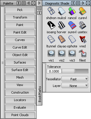

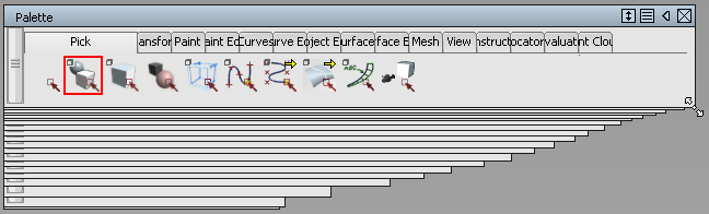

パレットまたはシェルフの方向を変更する
目的の方向にサイズを変更することで、パレットまたはシェルフの方向を変更します。
メイン ウィンドウ、Palette、および Shelves ウィンドウを自動的に配置する
注:
Palette または Shelves ウィンドウが開いておらず、レイアウトにそれを含めたい場合は、Windows メニューを使って開いてから作業を進めてください。
  1. Preferences > Interface > Palette/Shelves Layout の順に選択します。
  2. Palette Position と Shelf Position でパレットとシェルフの位置を設定してから、Go をクリックします。
    ヒント:
    ウィンドウを移動した場合、Preferences > Interface > Palette/Shelves Layout (つまり、オプション ボックスではなく、メニュー項目自体)を選択すればすぐにもう一度このレイアウトに戻れます。
