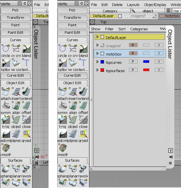

Windows > Object Lister
Object Lister を開きます。Object Lister は、シーンのコンポーネントの構造化された表示を提供します。

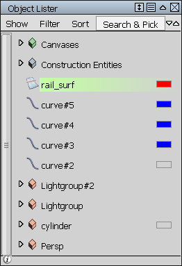

Object Lister は、シーンをモデリング レイヤ(By Layer (Layer Bar)または By Layer (All))、または Canvases、Construction Entities、Group Nodes、その他すべてのジオメトリの順(By Object)に基づいて整理します。Show メニューから希望のビューを選択してください。
Object Lister を初めて開くときは、階層構造は閉じられています。セクションを開くには、 アイコンをクリックします。レイヤまたはオブジェクト内のすべてのグループを展開するには、[] キーを押しながら アイコンをクリックします。すべてのレイヤやグループを展開するには、Object Lister のメニュー バーの アイコンをクリックします。折りたたむには、対応する アイコンをクリックします。

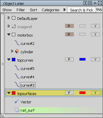

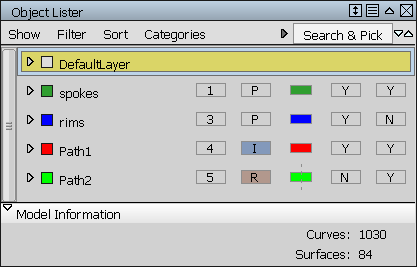

レイヤ アイコン
レイヤ名の右側のスペースに 5 つまでアイコンを含むことができます。これらのアイコンはレイヤに関する追加情報と、状態間を切り替える機能を提供します。Filter メニューの下部に選択肢で表示されるものをコントロールします。(これらの選択肢の大部分は、ShowBy Object に設定されている場合は無効です。) ツールのヒントの説明を表示するには、アイコンの上にポインタを移動します。
アイコンは、左から右に、次のようになります。
Layer Number Icon
(情報のみを目的とした)レイヤ番号を含むボックスです。
Layer Pick State Icon
文字 P (選択済み)、R (リファレンス)、または I (非アクティブ)を含むボックスです。 ボックスの色もその選択状態に対応します。 アイコンをクリックすると、レイヤの 3 つの状態を循環します。
リファレンス レイヤのオブジェクトはスナップできますが、選択することはできません。
非アクティブ レイヤのオブジェクトは選択することもスナップすることもできません(テンプレート化されたオブジェクトと同様)。ただし、非アクティブ レイヤ上のオブジェクトは、Preferences > General PreferencesVisualization セクションにある Shade Inactive Layers をオンにすることでシェーディングできます。
Layer Symmetry Icon
レイヤの色とシンメトリの状態を両方表示するボックスです。 垂直の点線は、Symmetry がオンであることを意味します。 アイコンをクリックして、シンメトリをオンまたはオフにすることができます。
注: Show > By Object モードを使用したときに表示されるのはこのアイコンだけです。
Layer Bar Icon
レイヤが Layer Bar に表示されるかどうかによって Y (はい)または N (いいえ)のいずれかが表示されるボックスです。 このアイコンをクリックすると、2 つの間で切り替わります。
注: Show > By Layer (Layer Bar) が選択されている場合は、このアイコンを N に設定するとレイヤが Object Lister から消えます。 再度表示するには Show > By Layer (All) を選択します。
Layer Playback Icon
Animation Time Slider Bar で Play を押したときにこのレイヤのアニメーションが再生されるかどうかによって Y (はい)または N (いいえ)のいずれかが表示されるボックスです。このアイコンをクリックすると、2 つの間で切り替わります。

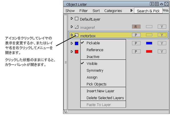

レイヤ プロパティを変更する
オブジェクトのグループ化と再編成
オブジェクト(カーブ、サーフェスなど)を でクリックして、以下の選択肢を含むプルダウン メニューを表示できます。
Layer モードでは、 を使用して、レイヤ間でオブジェクトを再配置または移動し、ドラッグ アンド ドロップできます。

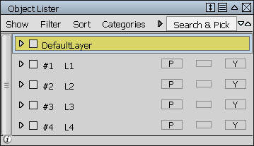

General PreferencesModeling Layers modeNumber に設定すると、Object Lister はレイヤ名ではなく、#1、#2 などのレイヤ番号を表示します。
By Object
Sort メニューで定義された順序ですべての項目を一覧表示します。既定では、項目は by Hierarchy でソートされ、SBD ウィンドウと同じ順序で表示されます。

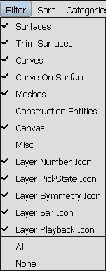

フィルター
このメニューは、Object Lister に表示される内容を制御します。チェック マークは、これらの項目が表示されることを示します。
  • オブジェクトのタイプ(SurfacesCurves など)を上部のセクションで選択して、Object Lister 内のオブジェクトを表示または非表示にします。
  • 下部のセクションから表示するアイコンを選択します。
  • すべてのフィルタをオンにするには All、すべてのフィルタをオフにするには None を選択します。
注: ShowBy Object である場合、すべてのアイコンの選択肢は Layer Symmetry Icon 以外がグレー表示されます。

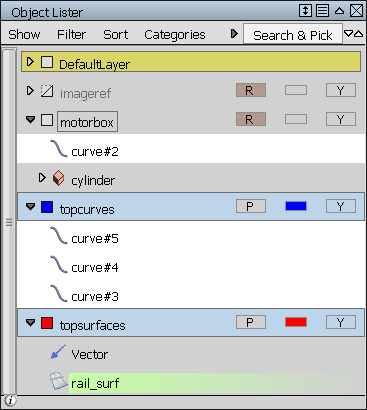

次の情報を表すために、オブジェクトとレイヤは異なる色でハイライト表示されます。
  • 白 - 選択したをオブジェクト
  • 明るい緑 - コンストラクション ヒストリがあるオブジェクト
  • 水色ー - 選択したレイヤ
  • 黄 - コンストラクション レイヤ
  • 茶色 - 参照レイヤ(オブジェクトは選択できませんが、スナップ可能です)
  • 濃い青 - 非アクティブ レイヤ(オブジェクトはテンプレート化されます)
