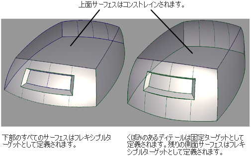

固定ターゲットとは、サーフェス、メッシュ、またはカーブです。固定ターゲットは修正に応じて変形(移動または回転、もしくはその両方)されますが、シェイプは維持されます。つまり、ターゲットのスケーリングやシアー変形は行われません。
固定ターゲットを追加するには、このアイコンをクリックしジオメトリを選択してから、Accept Targets をクリックします。ターゲットを削除するには、ツール ボックスの Remove from Rig を選択します。
ターゲット上で を使用して、ポップアップ メニューを開きます。このメニューから固定ターゲットの移動方向をロックできます。
Rigid を選択すると、ターゲットを全方向に自由に回転および移動することができます。Rigid Translate を選択すると、移動のみが可能になります。つまり、ターゲットは回転しません。XYZ のコンストレインでは、さらに制約を加えることができ、特定のワールド座標空間の軸方向にのみ移動を制限することが可能になります(注: これにはコンストラクション プレーンは考慮されません)。ターゲットの種類は、Rigid から Flexible へ、あるいはその逆へと変更することもできます。

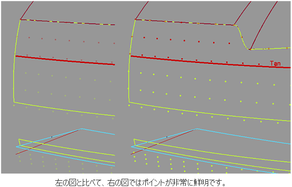

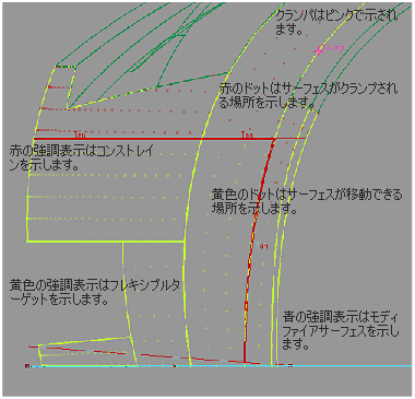

クランパは、変更できないモデルの領域をソフトウェアが認識するのに役立ちます。これらの領域は通常、コンストレインによって定義されますが、クランパが必要な場合もあります。これらの領域は、コンストレインの設定時に表示される緑と赤のドットで識別できます。これらのドットは、オプション ボックスの Clamp Visualization をチェックすると表示されます。
緑のポイントがある領域は自由に変更できます。赤のポイントがある領域は固定領域であり、変更できません。一時的に見やすくするには、マウスの中ボタンでドットを選択して、カラーを鮮明にします。
