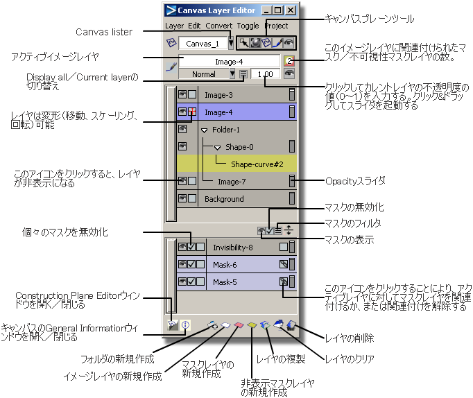

Canvas Layer Editor ウィンドウを開いて、イメージ レイヤ、マスク レイヤおよびシェイプ レイヤの配置を制御できるようにします。
現在アクティブなキャンバスのレイヤのみが表示されます。マウスをアイコンに重ねると、その目的を説明した「ツールのヒント」が表示されます。
エディタは現在のキャンバス上にさまざまなタイプのレイヤを表示します。Image レイヤMask レイヤは分割されたウィンドウに別々に表示されます。これにより、1 つまたは複数のマスク レイヤを任意のイメージ レイヤと関連付け、同じマスク レイヤを異なるイメージ レイヤに再利用できます。
また、ウィンドウの下部に、非表示マスク レイヤを作成することもできます。非表示マスク レイヤは、非表示ペイントを再度表示できること以外は、マスク レイヤと似ています。
レイヤのサムネールは既定で表示されています。(レイヤ名のスペースを増やすために)サムネイルをオフにするには、Preferences > General Preferences を選択し、Paint セクションに移動し、Show thumbnails in Canvas Layer Editor のチェック マークをオフにします。
このウィンドウには、レイヤを制御するために一連のメニューとアイコンがあります。機能によっては、メニュー項目またはアイコンからアクセスできます。
メニューからアクセスできるすべての機能は、ホットキー エディタの Special:Canvas Layer Editor セクションからホットキーと関連付けることもできます(Preferences > Interface > Hotkeys/Menus)。

Canvas Layer Editor アイコン
アイコン 意味
ビュー ウィンドウでのレイヤの可視性
表示
非表示
アクティブ レイヤの不透明度の値
レイヤの不透明度スライダ
すべてのレイヤを表示
カレント(アクティブ)レイヤのみ表示
レイヤの種類
イメージ(ペイント)
マスク
非表示マスク
イメージ(ペイント)シェイプ
マスク シェイプ
非表示マスク シェイプ
イメージ レイヤに非表示ペイントがあります。
テキスト レイヤ
キャンバス上のレイヤの移動
レイヤは変形可能
レイヤは変形不可能
分割バー上のマスク アイコン(トグル)
アクティブ レイヤとリンクされているマスクすべてを(有効化したまま)表示/非表示
アクティブ レイヤとリンクされているマスクすべてを有効化/無効化
マスクをすべて表示/リスタ内のアクティブ レイヤとリンクされているマスクのみ表示
その他のマスク アイコン
このマスク レイヤはアクティブなレイヤに関連しています。
チェックマークをオフにすると、このマスク レイヤは無効化されますが、イメージ レイヤとのリンクは保持されます。
マスク レイヤの数はアクティブ イメージ レイヤに関連しています。
Canvas Plane のアイコン
Construction Plane Editor アイコン」を参照してください。
ツール(エディタの下部)
Construction Plane Editor を開く/閉じる
キャンバスの General Information ウィンドウを開く/閉じる
フォルダの新規作成
イメージ レイヤの新規作成
マスク レイヤの新規作成
非表示マスク レイヤの新規作成
レイヤの複製
レイヤのクリア
レイヤの削除
