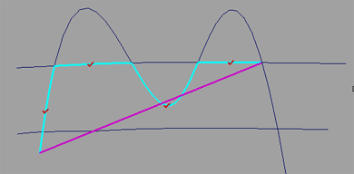

    このカーブがシェイプの内側と外側の境界を定義します。シェイプのカーブが閉じた領域を形成しない場合、カーブの終点は、Outline プロパティを持たない直線セグメントで接続されます。

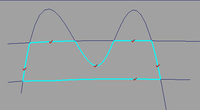

より複雑なシェイプを作成する
複数のロケーションでカーブを選択する必要のあるシェイプもあります。下の例では、赤でアウトラインが表示されている領域の Shape Fill を作成します
(このワークフローは、Paint > Shape のツールにも適用されます)。
  1. Paint > Shape > Make Image Shape を選択します。
    Shape Editor を開きます。
  2. Shape EditorShape Outline をオフにし、塗り潰しだけが表示されるようにします。
  3. シェイプ領域の境界を形成する各カーブ セグメントを選択します。複数のロケーションで同じカーブを選択することが可能です。
    小さいチェックマークはクリックしたポイントを示します。太いラインは、これまでに定義されたシェイプのアウトラインを示します。
  4. 境界の選択が完了したら、Accept ボタンをクリックします。
    これで適切なシェイプが作成されます。
