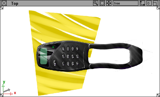

特定のビュー(Top ビューなど)に対するキャンバス プレーンを作成します。各ビュー(Top、Left、Back)に、複数のキャンバス プレーンを含めることができます。ブラシを選択し、キャンバス プレーンを含まないビューをクリックすると、Alias は自動的に New Canvas オプション ボックスを開き、既定キャンバス プレーンの作成を要求するプロンプトが表示されます。
パースビューでは、このように単一の標準キャンバス プレーンを作成することができます。
