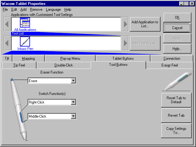

Windows システムでタブレットとスタイラスをセットアップする
マーキング メニュー、カメラ ホット キー、垂直コンストレイン、水平コンストレインにスタイラスで簡単にアクセスできるように、スタイラス ボタンをカスタマイズする方法を説明します。
  1. Windowsのスタートボタンからスタート> プログラム > Wacom Tablet > Wacom Tabletを選択して、ワコムタブレットのプロパティウィンドウを開きます。
  2. デバイスボタンタブをクリックします。
  3. デバイスボタン右ボタンクリック中ボタンクリックに設定します。
  4. OKをクリックして、ワコムタブレットのプロパティウィンドウを閉じます。
