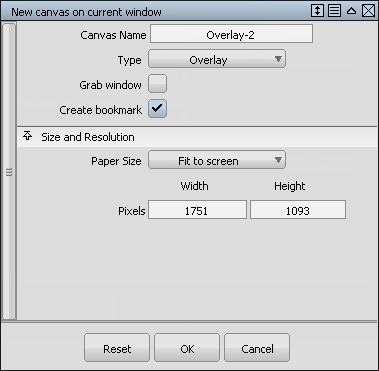

  1. キャンバス プレーンを作成するビューをクリックし、Canvas > New Canvas を選択します。
    オプション ボックスが開きます。ブラシを選択し、キャンバス プレーンを含まないビューをクリックすると、Alias では自動的に New Canvas オプション ボックスを開き、既定のキャンバス プレーンの作成を要求するプロンプトが表示されます。
  2. キャンバスの Orientation(ビュー ウィンドウ)、Background layer colorPaper size、解像度を設定し、OK をクリックします。
    キャンバス レイヤ 1 つとバックグラウンド レイヤが含まれた空のキャンバス プレーンが、指定したビューに作成されます。標準のビュー ウィンドウの上の特別な Paint ウィンドウに、新しいキャンバスが表示され、スケッチを開始することができます。
