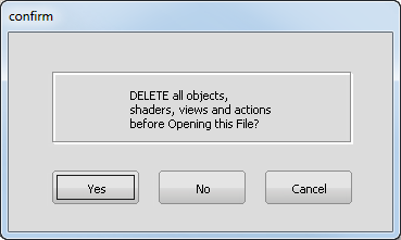

ダイアログボックスが表示され、オブジェクト、シェーダ、ビュー、アクションをすべて削除してよいかを尋ねるメッセージが表示されます。YES をクリックしてください。

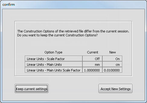

コンストラクション許容値が joystick.wire ファイルの値と異なる場合は、次のダイアログ ボックスが表示されます。
Accept New Settings をクリックして、joystick.wire のコンストラクション許容値を使用してください。

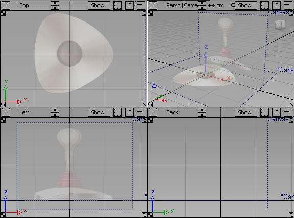

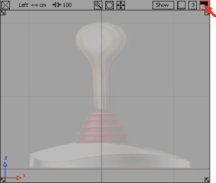

シーンではキャンバス プレーンに 2 つの参照イメージが含まれています。このイメージをガイドとして使用してジョイスティックをモデリングします。
イメージが何も表示されない場合は、WindowDisplay > Toggles > Canvas Planes
を選択して、キャンバス プレーンの表示をオンにします。
キャンバス プレーンの枠を非表示にするには、WindowDisplay > Toggles > Construction Objects
を選択します。
モデリング ビューが Alias ウィンドウのサイズいっぱいに表示されない場合は、Layouts > All Windows > All Windows
を選択します。

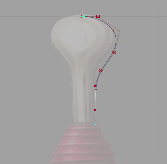

まず、ジョイスティックのハンドルの輪郭に沿ってカーブを作成します。このカーブは、後で、ハンドルのサーフェスを回転させるために使用します。
このツールを使用すると、コントロール バーテックス(CV)を配置してカーブを作成できます)。CV を使用すると、カーブのシェイプを制御できます。
コントロールバーテックスが表示されます。

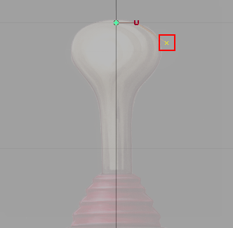

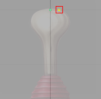

これはカーブの 1 つ目の CV で、小さいボックスとして表示されます。
2 つ目の CV は小さい U で表示されます。
を使用すると、2 つ目の CV は 1 つ目の CV の横に位置揃えされます。これら 2 つの CV を横に位置揃えすると、サーフェスを回転したときに上部にバンプやディンプルが発生するのを回避しやすくなります。

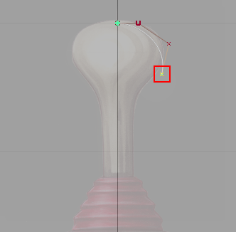

1 つ目の CV と 2 つ目の CV を結ぶ赤い線は、直線でカーブではありません。これはハルです。ハルは、カーブ上のすべての CV を接続します。

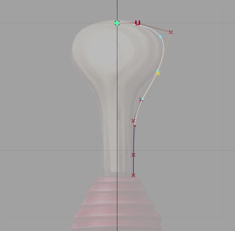

3 つ目の CV が表示されます。この CV 以降、カーブ上に作成される CV はすべて小さい十字型で表示されます。ハルは、3 つの CV の間を結ぶ 2 本の直線セグメントで構成されます。
4 つ目の CV が表示されます。
白いカーブが 1 つ目の CV と 4 つ目の CV を接続します。ハルは、すべての CV を接続する 3 本の直線セグメントで構成されます。
カーブのシェイプを気にする必要はありません。後で各 CV の位置を調整し、カーブのシェイプを変更します。

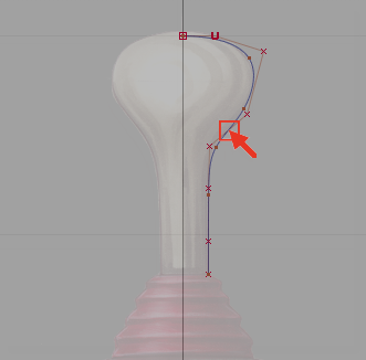

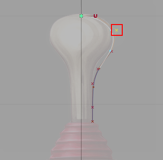

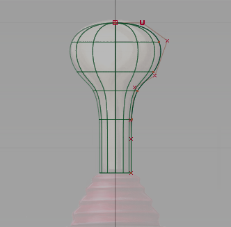

CV を移動して、参照イメージとぴったり合うようにプロファイル カーブのシェイプを編集します。
CV はカーブ上ではなく、ハルの上にあります。

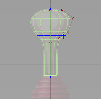

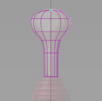

次に、プロファイル カーブを回転させて、ジョイスティック ハンドルのサーフェスを作成します。
メニュー バーの真下にあるプロンプト ラインに、回転の中心となる軸の入力、ベクトルの選択、または回転させるカーブの選択を求めるプロンプトが表示されます。
カーブが回転し、サーフェスが作成されます。
カーブを回転させてサーフェスを作成すると、青色のマニピュレータが 2 つ表示されます。これらのマニピュレータを使用して、プロファイル カーブのスイープと回転軸の角度を簡単に変更することができます。ここで作成したサーフェスは正しいので、マニピュレータを調節する必要はありません。
マニピュレータが消えます。

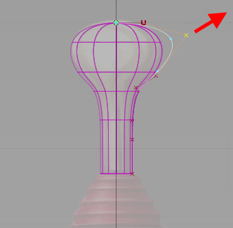

Alias で作成するほとんどのサーフェスには、コンストラクション ヒストリと呼ばれる機能があります。コンストラクション ヒストリを使用すると、作成後のサーフェスを簡単に変更できます。

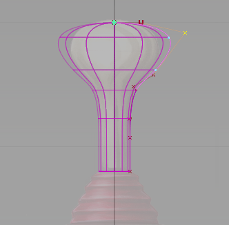

たとえばオリジナルのプロファイル カーブの CV を移動すると、回転サーフェスは自動的に更新されます。

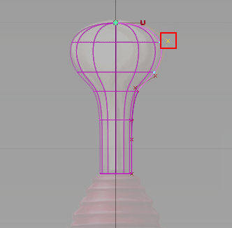

次に、CV の 1 つを移動して、コンストラクション ヒストリの効果を確認します。
マウスボタンを放すと、回転サーフェスは自動的に更新されます。

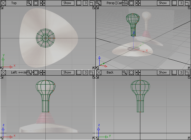

[F9]キーは Layouts > All Windows > All Windows
のホットキーです。[F9]キーを使用すると、いつでも 4 つのビューがすべて表示された状態に画面が設定されます。
