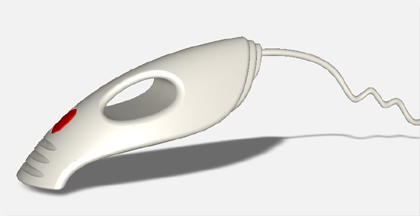

おめでとうございます! 掃除機のモデルを完成し、交差とトリミングを使用して、詳細で複雑なモデルを作成しました。
今後のモデリングプロジェクトに必要な重要コンセプトを以下に示します。
- サーフェスを大きく作成し、交差とトリミングを実行するテクニックを使用すると、詳細なデザインを作成することができます。
- さらに複雑なモデルの場合は、レイヤを使用してジオメトリを構成し、画面にオブジェクトを表示する方法を制御します。
- コンセプトモデルでは、デザインの改訂、変更時にサーフェスがオーバーラップすることは一般的です。サーフェスがオーバーラップすると、モデルをシェーディングおよび表示するときに見えなくなります。
- 完成した詳細モデルでは、すべてのサーフェスを交差、トリミングして、閉じたシングル アウトラインを作成する必要があります。これを使用して短期間でプロトタイプ モデルを作成し、エンジニアリング CAD システムに書き出すことができます。
