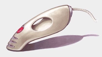

掃除機をモデリングする
このチュートリアルでは、オーバービルディングおよびトリミングと呼ばれるモデリング技法を使用して手持ち式の車用の掃除機を構築します。このテクニックを使用して、単純なスイープ サーフェスを作成し、デザインの主要なシェイプを定義します。次に、交差とトリミングを使用して、これらのサーフェスを結合します。掃除機を対称なデザインにすると、半分のモデルを構築して細部を設定するだけでよいため、作業時間を短縮できます。デザインが完了すると、サーフェスをコピーおよびミラーリングして、完全なモデルを作成します。次に、サーフェスにフィレットを作成して、デザインの詳細を付加し、主要なシェイプをさらにトリミングします。
