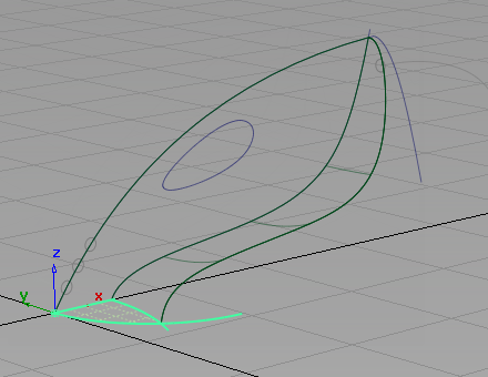

上部と下部のサーフェスを交差させて、胴体のシェイプを作成します。

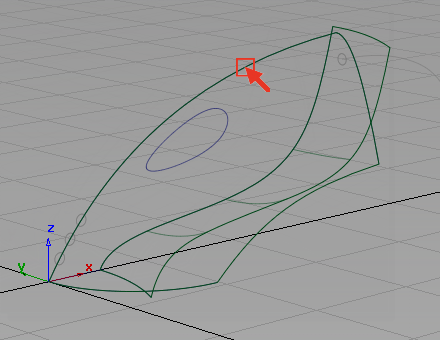

  1. Control PanelDiagnostic Shade 領域内の wireframe アイコンをクリックして、シェーディングを削除します。
  2. Surface Edit > Create CurvesOnSurface > Intersect の順に選択します。これは、サーフェスのトリミングに使用するカーブオンサーフェスを作成するツールです。

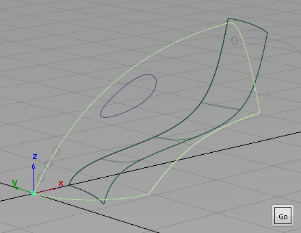

  3. 交差させるサーフェスの選択を要求するプロンプトが表示されます。
    を使用して、上部のサーフェスをクリックして選択します。Pick Chooser が表示されたら、カーブではなく、レイル サーフェスを選択します。
    サーフェスが強調表示され、Go ボタンがビューの右下コーナーに表示されます。
    Go をクリックして交差させる最初のサーフェスを選択します。
    サーフェスがピンク色で強調表示されます。

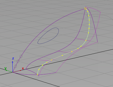

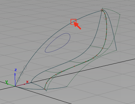

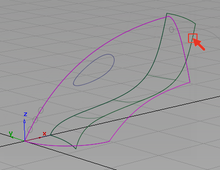

  4. 交差するサーフェスの選択を要求するプロンプトが表示されます。
    下部のサーフェスをクリックして、上部のサーフェスと交差させます。

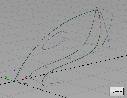

    サーフェスが交差します。それぞれのサーフェスに1つずつ、合計2つのカーブオンサーフェスが作成されます。
    デフォルトでは、Intersectツールは、サーフェスをトリミングできるように各サーフェスにカーブオンサーフェスを作成します。
    両方のサーフェスの輪郭が点線で作成されます。これは、それぞれのサーフェスにカーブオンサーフェスが含まれていることを表します。

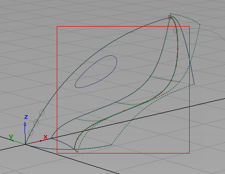

  5. Pick > Object Types > Curve on Surface を選択します。
  6. セレクションボックスをドラッグして交差したサーフェスを囲み、カーブオンサーフェスを選択します。
    強調表示されているカーブは、2つのカーブオンサーフェスです。カーブオンサーフェスが 1 つしかないように見えますが、2 本のカーブオンサーフェスが同じ場所に存在します。1 つは上部のサーフェスに、もう 1 つは下部のサーフェスにあります。
  7. Pick > Nothing を選択してカーブオンサーフェスを選択解除します。

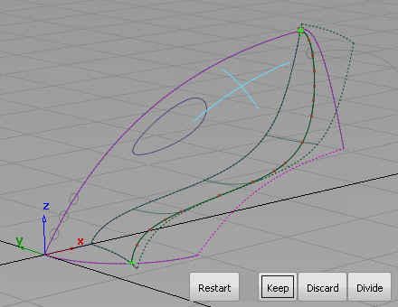

  3. 以下のいずれかの設定を要求するプロンプトが表示されます。

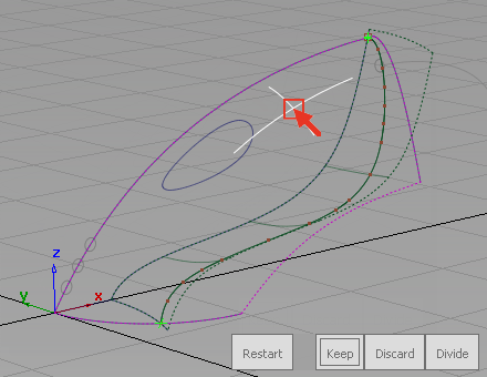

    Shift select to add or remove surfaces or click or box select to select trim regions.
    最後のオプションでは、サーフェスの余分な部分をトリミングすることで、このプロンプトに対応することができます。

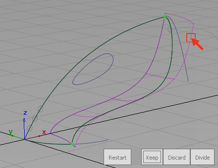

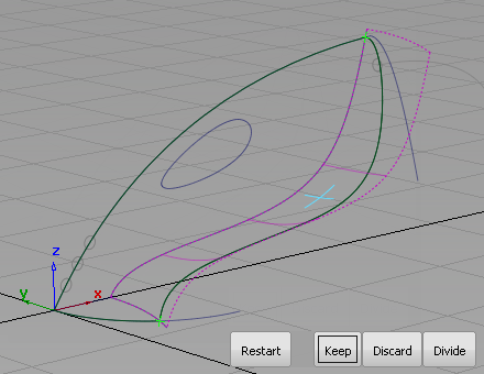

    維持したいサーフェスの内側で上部のサーフェスの一部をクリックします。
    Trim ツールは、クリックした場所にインジケータを配置し、ビューの右下コーナーのボタンが使用可能になります。
  4. Keepボタンをクリックしてください。

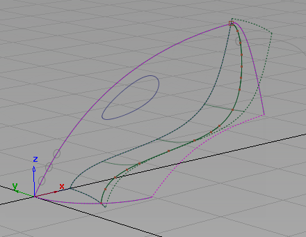

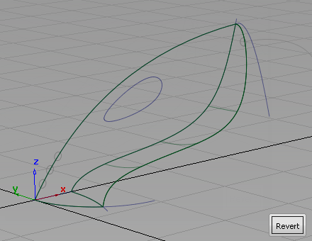

    上部のサーフェスがトリミングされます。

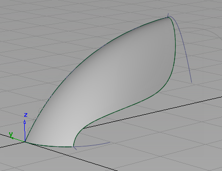

  5. 手順 2 ~ 4 を繰り返し、下部のサーフェスをトリミングします。

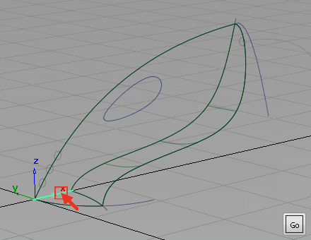

  1. Surfaces > Planar Surfaces > Set planar ツールを選択します。
  2. カーブの選択を要求するプロンプトが表示されます。

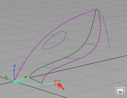

  3. 中心のグリッドラインに沿った直線的なカーブ上クリックして、平面のサーフェスの1つ目のカーブとして選択します。
    カーブが選択され、Goボタンがビューの右下コーナーに表示されます。

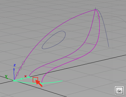

    別のカーブの選択を要求するプロンプトが表示されます。
  4. 前部のノズルのカーブをクリックして、平面のサーフェスの2つ目のカーブとして選択します。選択項目が表示される場合は、サーフェスの端ではなく、カーブを選択していることを確認します。
    カーブが選択され、別のカーブの選択を要求するプロンプトが表示されます。
  5. 後部のノズルのカーブをクリックして、平面のサーフェスの3つ目のカーブとして選択します。
    カーブが選択されます。3 つのカーブは、平面のサーフェスが作成される閉じた領域を形成します。

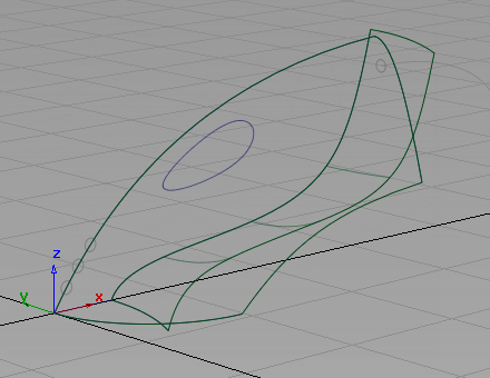

  6. Goをクリックして、平面のサーフェスを作成します。
    サーフェスが作成され、黄色いグリッドで表示されます。
  7. Pick > Nothing を選択して、平面のサーフェスの選択を解除します。
  8. Control PanelDiagnostic Shade を使用してモデルを表示します。
