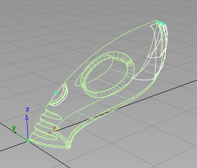

  1. Layouts > Perspective を選択するか、F8 ホットキーを使用して、パースビューに切り替えます。

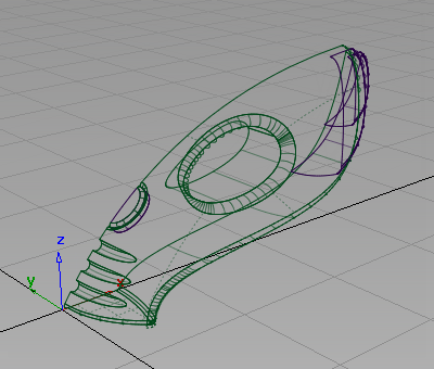

  2. Pick > Object を選択し、ピック ボックスですべてのサーフェスを囲んで選択します。
  3. Edit > Duplicate > Mirror を選択してミラー ツール オプション ボックスを開きます。
  4. Mirror AcrossプレーンにXZを選択して、Goをクリックします。

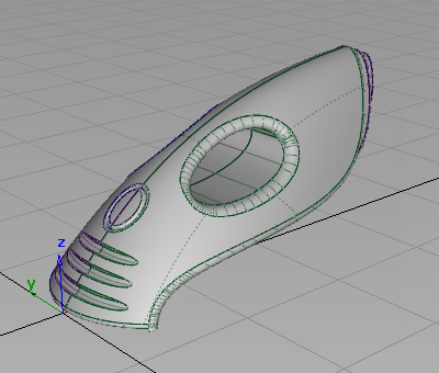

    掃除機のサーフェスがミラーリングされて、デザイン全体を表示できます。
  5. Pick > Nothing を選択して、ミラーコピーされたサーフェスの選択を解除します。
  6. Diagnostic shade を使用して、完了したモデルを表示します。

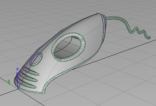

任意演習: 電源ケーブルを作成する
時間があれば、ジョイスティックのチュートリアルのように、押し出しサーフェスを使用して電源ケーブルを作成することができます。カーブは、チュートリアルファイルのカーブレイヤのテンプレートとして用意されています。
