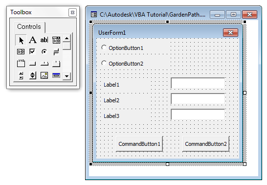

次の手順では、GardenPath プロジェクトに UserForm オブジェクトを挿入し、それにコントロールを追加する方法を学びます。
[ユーザ フォーム]をクリックします。 2 つのウィンドウが表示されます。UserForm オブジェクトの[ツールボックス]ウィンドウとエディタ ウィンドウです。
)ツールをクリックします。
)ツールをクリックし、最初に配置したオプション ボタン コントロールの下をクリックします。クリックです。ドラッグはしないでください。 2 番目のオプション ボタン コントロールが、既定のサイズで配置されます。
配置するコントロール
