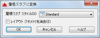

    [屋根スラブに変換]ワークシートは、作業中の作図に存在する屋根スラブ スタイルを表示します。
    [屋根スラブに変換]ワークシート
  3. 屋根スラブ スタイルを選択します。
  4. [レイアウト ジオメトリを消去]を選択して屋根を消去し、[OK]をクリックしてください。
