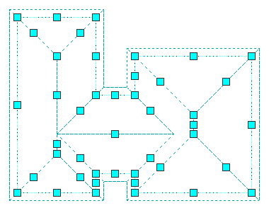

屋根グリップを使用して屋根を編集するには、このトピックの図と手順を参照してください。
屋根の寸法を編集する
屋根を選択します。
変更する寸法のグリップを選択します。
屋根グリップ
目的の寸法が表示されるまでグリップを移動して 1 回クリックするか、寸法の値を入力します。
