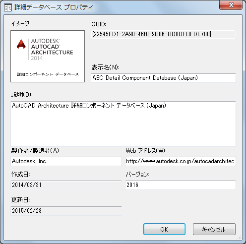

詳細コンポーネント データベースのコンポーネントを編集するには、次の手順を実行します。
をクリックします。 選択したデータベースの[詳細データベースのプロパティ]ダイアログ ボックスが表示されます。
| プロパティ名 | 説明/指示 |
| イメージ | [イメージ]ボックスを右クリックし、[イメージを指定]をクリックして、[パス キー]の値で指定した場所にある選択したグループで使うことのできるイメージを検索します。ここで選択するイメージは、作成中のデータベースが選択されたとき、詳細コンポーネント マネージャの[イメージ]タブに表示されます。このフィールドはオプションです。 |
| 表示名 | データベースの[Fingerprint]テーブルから取り出した名前。 |
| 説明 | 詳細コンポーネント マネージャの[情報]タブに表示されるこのデータベースの説明文。このフィールドはオプションです。 |
| 製作者/製造者 | このデータベースの管理者または管理部門。このフィールドはオプションです。 |
| Web アドレス | 製作者/製造者の URL。このフィールドはオプションです。 |
