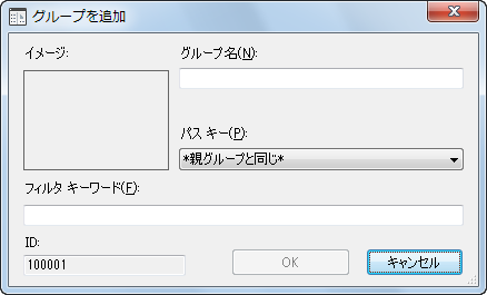

    データベースの[Groups]テーブル内でこのグループに割り当てられた値を示す読み込み専用の ID フィールドが付いた[コンポーネント グループを追加]ダイアログ ボックスが表示されます。
  6. [グループ名]には、詳細コンポーネント マネージャで表示させたいこのグループの名前を入力します。この値はデータベースの[Groups]テーブルのエントリに追加されます。
  7. 標準データベースを使用する場合、ドロップダウン リストで[パス キー]を選択し、このグループの図面およびイメージ ファイルの位置を識別するショートカット エイリアスを指定します。[パス キー]の値は、データベースの DirKeys テーブルから取得されます。Microsoft Access を使用すると、新しいキー値を手動でこのテーブルに追加できます。テンプレート ファイルから新しいデータベースを作成する場合、まず Microsoft Access を使用して DirKeys テーブルに値を入力しないと、このダイアログ ボックスで[パス キー]の値を選択できません。
  8. [フィルタ キーワード]に、このグループ内でのコンポーネントの検索に使用するキーワードのカンマで区切られたリストを入力します。
  9. [OK]をクリックします。
