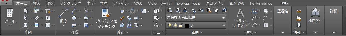

リボンは直感的でタスク指向なため、メニューとツールバーから新しいユーザ インタフェースへの移行は、ほとんどの場合迅速かつ容易に行うことができます。ただし、リボンは新しいデザインであるため、次のヒントを参考にすることでよりスムーズに移行できます。

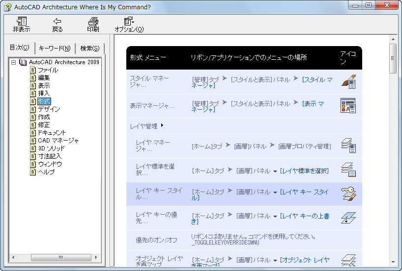

リボンのメニュー コマンドツール
[リボンのメニュー コマンド]ツールは、コマンドの以前のメニューの位置と、リボン上の現在の位置が記載されているヘルプ ファイルです。
[リボンのメニュー コマンド]ツールには、[ヘルプ]メニュー [リボンのメニュー コマンド]か、オンライン ヘルプの開始ページからアクセスします。
[ホーム]タブを探す
[ホーム]タブには、ソフトウェアの中で最も頻繁に使用するコマンドが含まれます。ここには基本的なオブジェクトと図面のツールと、変更ツール、レイヤおよび基本的な注釈などの、頻繁に使用するユーティリティが含まれます。[ホーム]タブを新しい図面の開始場所として使用してください。

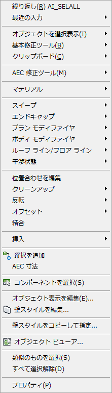

オブジェクトのコンテキスト タブのコマンド レイアウトは、多くの場合オブジェクトのコンテキスト メニュー上のコマンドの構造に基づいています。
ドア コンテキスト メニュー
たとえば、ドアのコンテキスト メニューには、[選択を追加]コマンドがあります。[ドア]コンテキスト タブには、[一般]パネルに[選択を追加]コマンドがあります。
